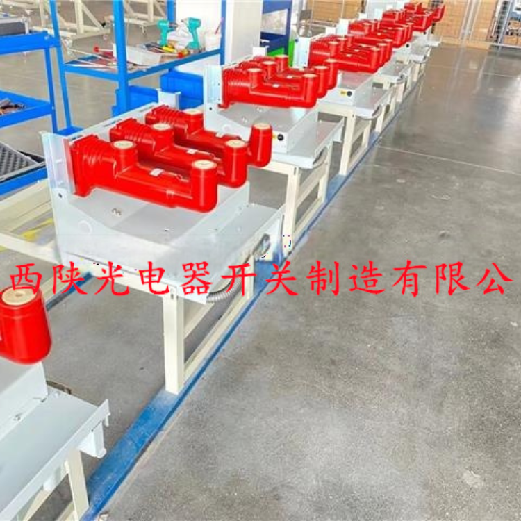

陕西平高智能电气有限公司固封式真空断路器VS1-12与绝缘筒式真空断路器VS1-12的区别是高压开关柜必不可少的重要元器件之一,也是决定高压开关柜价格的重要因素之一。那么如何选择固封极柱真空断器与绝缘筒真空断器VS1才能更加经济,才能使用寿命更加长久。
那么我们如何决择呢?
使用环境
环境污染比较严重,粉尘比较大。一般见意使用固封极柱真空断路器。
3.高压开关柜体积受限
高压开关柜柜宽比乱窄,从固封极柱式真空断路器体积小,能有郊保护真空灭弧室受冲击,确保安全距离。特别是实用于柜宽为550MM 500MM,200MM侧装柜等,此类开关柜在国内生产厂家比较少,浙江旭力电气就是其中一家。
4经济方面
相对而言,绝缘筒式VS1与固封极柱VS1生产成本还是相差比大。可见,不是特殊情况下,用绝缘筒的用户还是很大。
