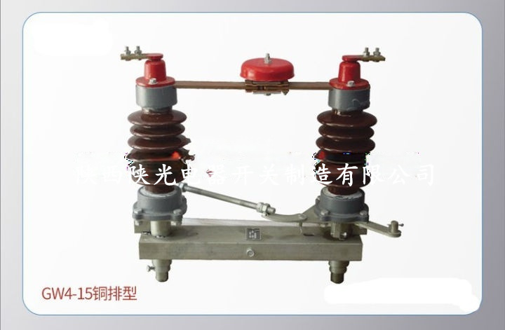

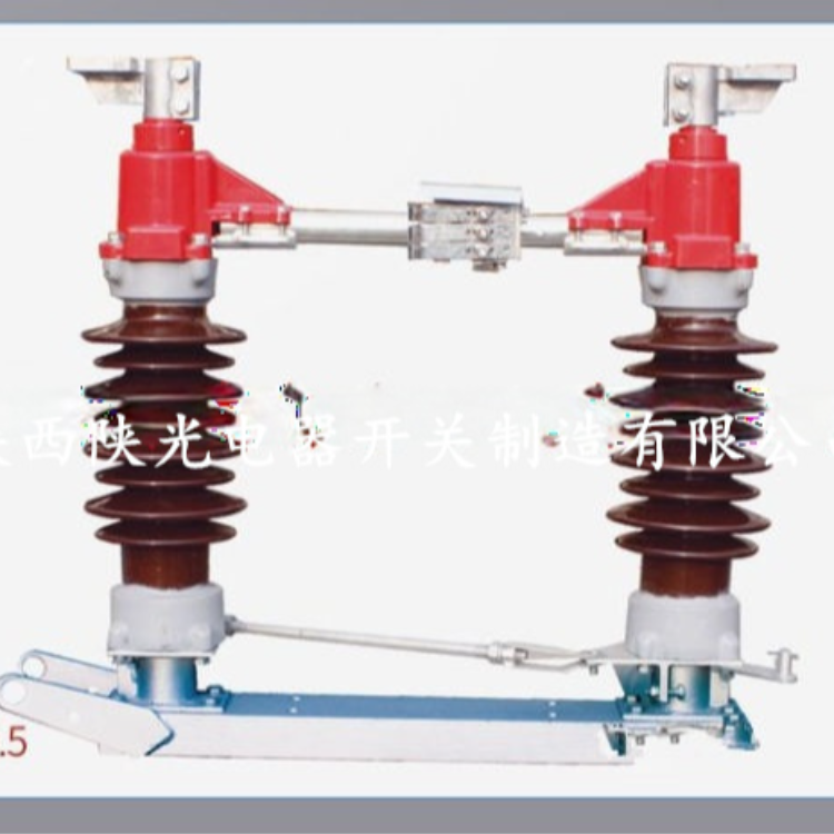

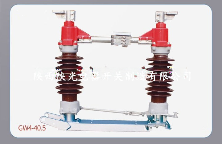

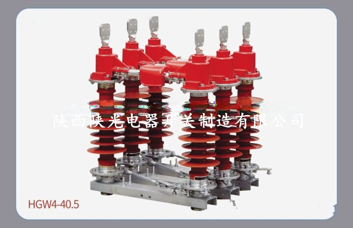

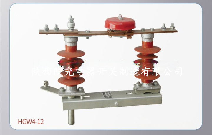

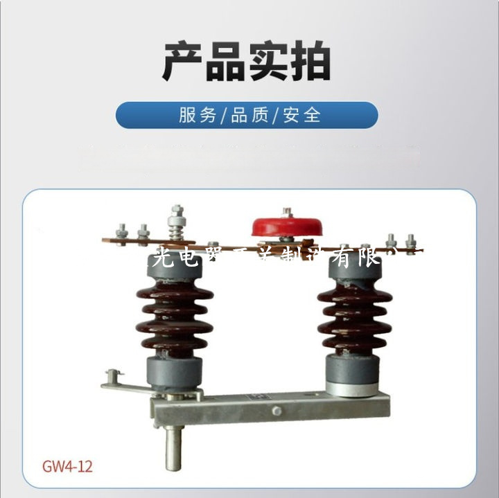

GW4-12KV-15KV-20KV-27.5KV-40.5KV铜管型/铜牌型户外柱上高压隔离开关
型号: GW4-12KV-15KV-20KV-27.5KV-40.5
--- 产品参数 ---
  • 规格 国标
  • 单位
  • 价格 电议
  • 产地 陕西西安市
  • 制造厂家 陕西陕光隔离开关
--- 产品详情 ---
陕西陕光电器开关制造有限公司GW4-12KV-15KV-20KV-27.5KV-40.5KV、72.5KV、126KV型系列户流高压隔离开关〔以下简称隔离开关)。 适用于频率为50Hz,额定电压为11、24、35、40.5、72.5、126kv的电力系统中,作为电压无 负荷时分合电路用。其中防污型的隔离开头可满足重污秽地区用户要求,并可以有效 的解决隔离开关在运行中出现的污闪问题。
陕西陕光电器开关制造有限公司该隔离开关和附装的接地开关,各自配用独立的操动机构,为了确保隔离开关和 接地开关二者之间操作顺序正确,本产品本装有机构联锁装置,30-110kV接地开关分 为Ⅰ型和Ⅱ型,15、220kV为Ⅱ型,Ⅱ型接地开关的动热稳定值与隔离开关相同。
  陕西平高智能电气有限公司本产品有下列不同规格:
  1.按有无接地开关分为:不接地、单接地、双接地
  2.按使用地区分为:普通型、防污型。
  陕西陕光电器开关制造有限公司本系列隔离开关的特点:(1)接电端通过软连接过渡,导电接触可靠性:(2)地刀 采取外合布置,确保合闸过程中地刀对另一带电端的可靠绝缘距离:(3)GW4-220型 备有折又叠式地刀,缩小地刀外占空间。
  1.1、产品使用环境条件
  1.1.1海拔高度:1000~3000m地区。
  1.1.环境温度不高于+40℃,低温度不低于-35℃(高寒地区不低于-40℃〕。
  1.1.3风速不超过34m/s。
  1.1.4**烈度不超过8度。
  1.1.5覆冰厚度不超过10mm。
  1.1.6耐污型产品适用于重污秽地区。
  1.1.7不适用干有易燃物质、**危险、化学腐蚀及剧烈震动场所。
