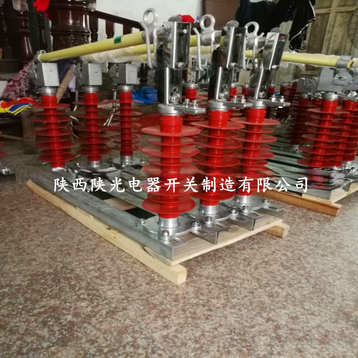

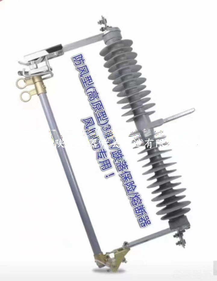

35KV高压丝具HGRW1-35/100A/200A防风型跌落式熔断器
型号: HGRW1-35/100A/200A
--- 产品参数 ---
  • 规格 国标
  • 单位
  • 价格 电议
  • 产地 陕西西安市
  • 制造厂家 陕西平高智能电气有限公司
--- 产品详情 ---
陕西平高智能电气有限公司35KV高压丝具HGRW-35/100A/200A防风型熔断器使用条件
1、环境温度:-45℃~55℃;
2、海拔不超过3000m;
3、风速不大于50m/s;
4、地震烈度不超过8度;
5、熔断器不适用于下述场所:有燃烧或**危险的场所;
6、本产品为高原型、防污型产品:

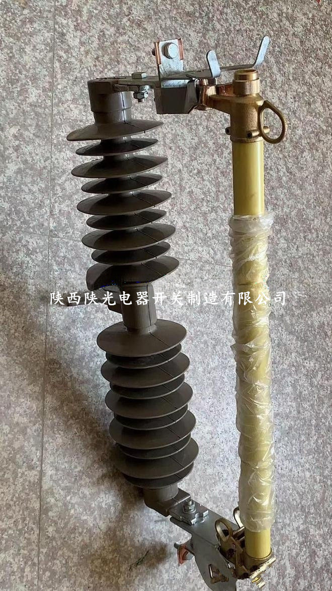

35KV高压丝具HGRW-35/200A防风型熔断器技术特性:
本产品设计独特符合**技术标准,具有创新、实用功能。
1、本产品采用合成硅橡胶材料作为绝缘体,中心材料采用绝缘引拔棒。
2、开关触头采用钢制件、磷青铜材料、不锈钢材料组成。
3、所有连接部分标准件均采用不锈钢标准件(304材质)
4、开关动作部分是压铸铜件、玻纤丝缠绕管。
5、熔管上动触头为双触头组合、下动触头为翻转触头设计方式。
6、绝缘体连接部分为精密铸钢件,中心支架厚度为12毫米。有效地避免了外力影响开关整体变动。
7、该产品上静触头为双接触面,处为施压接触方式、第二位卡和接触方式。
8、下静触头为铜压铸触头。
