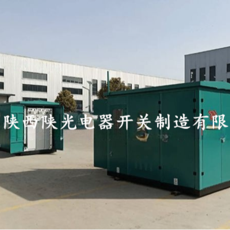

YBW-12欧式箱式变电站-景观式 地埋式 路灯式
型号: YBW-12
--- 产品参数 ---
  • 规格 国标
  • 单位
  • 价格 电议
  • 产地 陕西西安市
  • 制造厂家 陕西平高智能电气有限公司
--- 产品详情 ---
陕西平高智能电气有限公司箱式变电站分为预装式变电站(欧变)和组合式变压器(美变)两大类。箱式站的结构主要是指三个部分------高压开关设备、变压器及低压配电装置的布置方式。
陕西平高智能电气有限公司箱式站的总体布置主要有两种形式:预装式和组合式。预装式是将高、低压控制、保护电器设备直接装入箱内,使之成为一个整体,总体设计免维护,减小体积,欧式变电站就是这种型式,目前被普遍采用。
陕西平高智能电气有限公司组合式是以变压器为主体,把熔断器及负荷开关等设备装在变压器箱体内,构成一体式布置,体积更小,其体积近似于同容量的普通型油浸变压器,仅为同容量欧变体积的三分之一,美式变电站就是这种型式。
