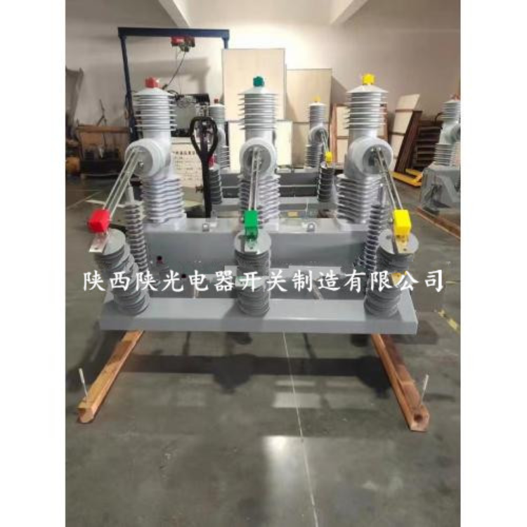

陕西平高智能电气有限公司35kv柱上小型化真空断路器zw32-40.5/zw7-40.5是参照国内、外先进技术新近联合开发研制的,产品具有结构设计新颖,方案组合合理、操作灵活方便、机构寿命长等特点,选用新型绝缘材料组成的绝缘结构,密封性好、抗老化、耐高压、不燃烧、无爆炸危险。本产品维护检修量少,可靠性高,配有高精度、高性能的电流互感器,成套性强,可减少与占地面积和投资。总体结构为瓷瓶支柱式,上瓷瓶为灭弧室瓷瓶,内装真空灭弧室,下瓷瓶为支柱瓷瓶。三相联动部分和电流互感器以及操动机构均装在一个防水型机构箱内,灭弧室动端通过拐臂、绝缘拉杆与机构的输出轴相联。

1、断路器采用三相支柱式结构,具有开断性能稳定可靠、无燃烧和爆炸危险、免维修、体积小、重量轻和使寿命长等特点。
2、断路器采用全封闭结构,密封性能好,有助于提高防潮、防凝露性能,特别适用于严寒或潮湿地区使用。
3、三相支柱及电流互感器采用进口户外环氧树脂固体绝缘,或采用户内环氧树脂外包有机硅橡胶固体绝缘;具有耐高低温、耐紫外线、耐老化等特点。
4、操动机构采用小型化弹簧操动机构,储能电机功率小,分合闸能耗低;机构传动采用真动传输方式,零部件数量小,可靠性高。操动机构置于密封的机构箱内,解决了操动机构锈蚀的问题,提高了机构的可靠性。
5、断路器的分、合闸操作可采用手动或电动操作及远方遥控操作。可与智能控制器配套实现配电自动化,也可以与重合控制器配合组成自动重合器、分段器。
6、断路器可以装设二相或三相电流互感器,供过电流或短路保护用,也可以给智能控制器提供电流采集信号;根据用户要求可加装计量用电流互感器。
7、断路器可外带三相联动的隔离开关,在隔离开关分闸状态下有明显可见断口,并具备与断路器本体之间的防误联锁装置,只有在隔离刀完全合闸或完全分闸时才可操作断路器。可连装避雷器支柱绝缘子,维护方便。
