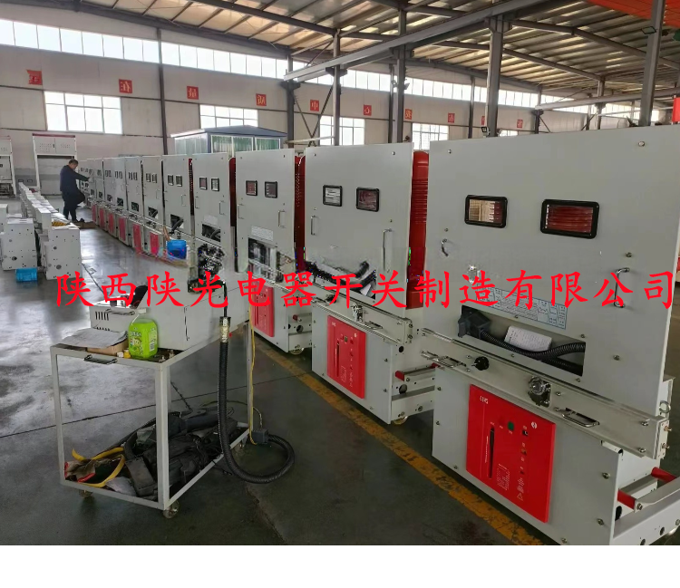

ZN85A-40.5型户内交流高压真空断路器
型号: ZN85A-40.5
--- 产品参数 ---
  • 规格 国标
  • 单位
  • 价格 电议
  • 产地 陕西西安市
  • 制造厂家 陕西平高智能电气有限公司
--- 产品详情 ---
陕西平高智能电气有限公司ZN85A-40.5型户内交流高压真空断路器 改进型新款产品推广ZN85-40.5系列户内高压真空断路器是三相交流50Hz,额定电压为40.5kV的户内装置,配有CT19弹簧操动机构。产品分为固定式和手车式两种。固定式是配置XGN17-40.5箱式固定式高压开关柜中使用;手车式配置在JYN1-40.5手车上在JYN-40.5移开式金属封闭开关柜或GBC高压开关柜中使用,也可配置在 KYN10-40.5手车上在KYN10-40.5组装式金属封闭开关柜中使用,本系列产品技术参数高、开断能力强、动作可靠、性能稳定、寿命长、维护简便,且无爆炸危险及污染,供工矿企业,发电厂及变电站控制之用,并适用于频繁操作的场所,也可用于切合电容器组等特殊场合。
