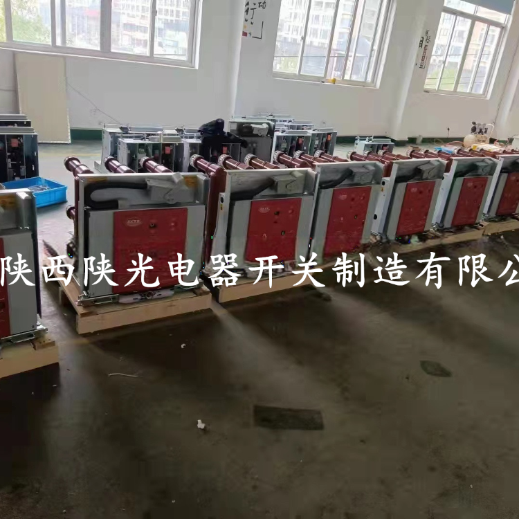

一、产品概述
陕西平高智能电气有限公司VPG-12户内固封式高压真空断路器是一款采用先进技术设计和制造的电力设备,主要适用于户内环境的12kV电压等级的配电系统。本断路器结合了固封技术和真空灭弧室,旨在为用户提供安全、可靠的短路保护及过载保护功能,保证电力系统的稳定、经济运行。
二、主要特点
1. **固封式设计**:断路器采用固封式结构,有效防止了外部环境对设备内部元件的侵蚀,提高了产品的可靠性和寿命。
2. **真空灭弧技术**:采用真空灭弧室,具有快速、高效、无污染的灭弧能力,大大提高了断路器的开断能力。
3. **智能化操作**:支持电动、手动和远方遥控操作,并配备有智能化控制单元,可实现对断路器的实时监控和远程控制。
4. **维护简便**:断路器的结构设计合理,维护方便,大大减少了用户的维护成本。
三、技术参数
1. *额定电压**:12kV、24KV
2. **额定电流**:630A、1250A、1600、2000、2500、3150、4000A(可选)
3. **开断电流**:20kA、25kA、31.5kA、40KA(可选)
4. **操作方式**:手车式、固定式、侧装式、固封极柱式、永磁式、普通型、高原型(可选)
5. **绝缘水平**:雷电冲击耐受电压:75kV;1min工频耐受电压:42kV
