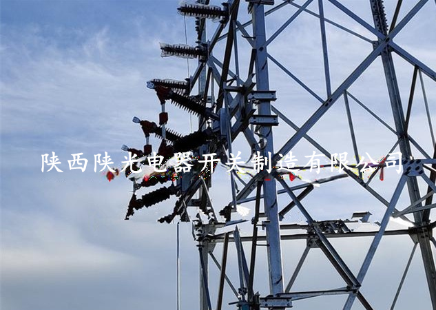

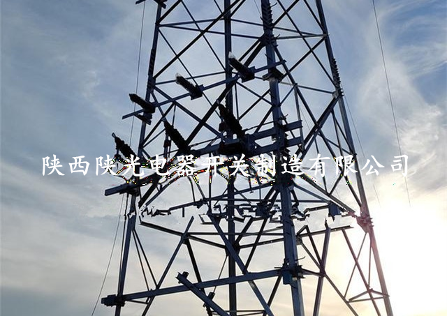

35KV户外风电型铁塔侧装式高压隔离开关GW5-40.5
型号: GW5-40.5
--- 产品参数 ---
  • 规格 国标
  • 单位
  • 价格 电仪
  • 发货地 西安市
  • 生产厂家 陕西平高智能电气有限公司
--- 产品详情 ---
陕西平高智能电气有限公司35KV户外风电型铁塔侧装式高压隔离开关GW5-4.5是一种特定的户外高压电器设备,适用于风电场等环境。这种隔离开关具有以下特点:
结构特点:GW5-40.5型高压隔离开关为双柱式V型结构,自清洗效果好,防湿闪能力强,底座安装占地小,可正装侧装1。
技术参数:这种隔离开关的导电部分对地的最小空气距离根据不同的电压等级有所不同,例如35kv为400毫米2。
操作方式:这种隔离开关有多种操作方式,包括手动和电动2。同时,它配有注油孔、调整螺钉,开关的整体性强且维护更加简单、方便1。
使用环境:这种隔离开关适用于特定的环境条件,如环境温度不高于+40℃且不低于-40℃,海拔高度不超过1000m等3。
用途:主要用于无负载情况下断开或接通高压线路,以便对高压线路进行换接、改变运行方式,以及对检修的母线与断路器等高压电器设备实行安全的电气隔离3。
关于具体的价格、规格和性能参数,建议直接联系相关制造商或供应商,如陕西平高智能电气有限公司,以获取最准确的信息。在购买和使用这类高压电器设备时,请确保遵循相关的安全标准和规定,以保证设备和人员的安全。
