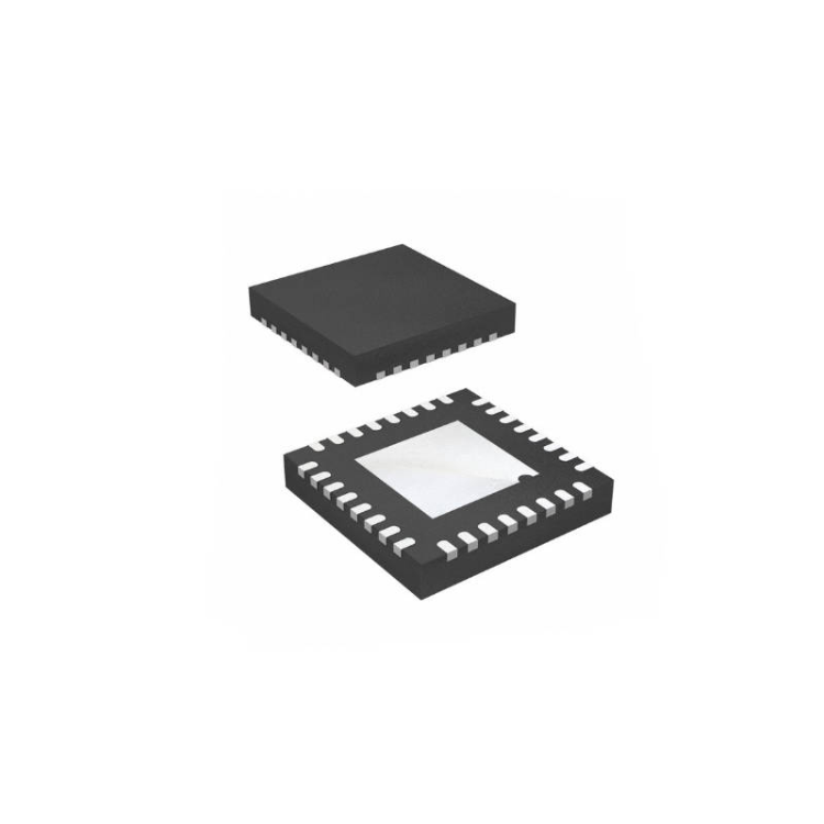

MA4GP905 PIN开关二极管
型号: MA4GP905
--- 产品参数 ---
  • 击穿电压(V) 150
  • 电阻(欧姆) 1.6
  • 总电容(pF) 0.4
  • 寿命(nS) 160
  • CW功率耗散(W) 3.8
--- 产品详情 ---
MACOM 的MA4GP905 开关模块由一个分流安装的钝化 PIN 二极管芯片组成,采用密封的带状线封装。这些模块经过优化,可用于 50 ohm 微带或带状线电路。通过结合适当的串联电感以在零或反向偏置条件下产生匹配的低通滤波器结构,无需外部匹配。为了实现高隔离度,+10mA 至 +100mA 之间的正向偏置电流被施加到中心导体,这将模块的感应阻抗从高阻抗状态变为低阻抗状态,从而反射射频功率。MACOM 的 MA47200 系列模块可用作 SPST 反射开关或通过施加适当的正向或反向 DC 偏压作为衰减器。这些宽带模块设计用于从 VHF 到 X 波段的频率。
MA4GP905
特征
通过 X 波段的宽带 50 欧姆设计
符合 RoHS 标准
密封封装
快速开关速度
额定电压至 1000V
高功率处理
击穿电压(V) 150
电阻(欧姆) 1.6
总电容(pF) 0.4
寿命(nS) 160
CW功率耗散(W) 3.8
热阻(°C/W) 40
包裹 ODS-144
包装类别 陶瓷表面贴装
最小频率(MHz) 1
最小频率(MHz) 8000
