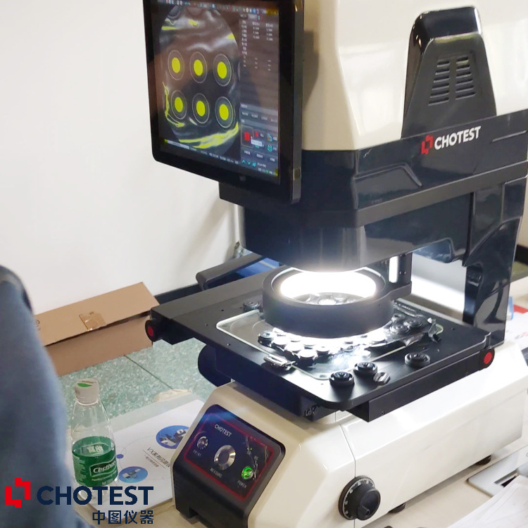

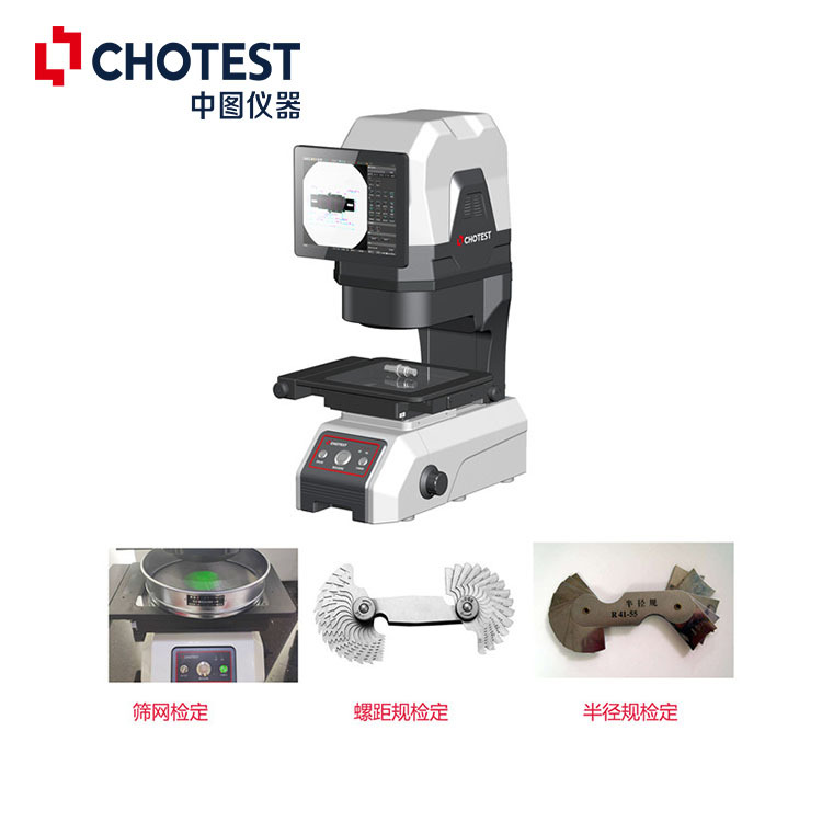

中图仪器VX系列3D图像尺寸测量仪一键批量闪测,是一种新型的精密测量仪器。仪器具有丰富的外部接口,可在不同的生产线进行定制和集成,实现快速在线测量。适用于手机配件、等小尺寸工件的批量测量,速度快,操作简单;对于复杂工件,能实现快速测量,大大提高了测量效率。
VX系列闪测仪,快速图像尺寸测量仪
VX系列3D图像尺寸测量仪具有的非接触式测量功能,广泛应用于机械,注塑、五金、橡胶、低压电器、磁性材料、精密冲压、连接器、连接器、家用电器、计算机、液晶电视、印刷电路板、医疗设备、钟表设备等行业。包括工件的距离、半径、孔宽等几何参数。
产品优势
1.测量速度快,几秒内即可完成上百个尺寸的测量与公差评价,尤其适合小工件的批量测量。
2.重复精度高,数据准确可靠,测量结果不会因人而异。
3.操作简单轻松,任何人都能轻松上手并正确的测量。
测量功能
1.量测工具:扫描提取边缘点、多段提取边缘点、圆形提取边缘点、椭圆提取、框选提取轮廓线、聚焦点、最近点等。
2.可测几何量: 点、线、圆(圆心坐标、半径、直径)、圆弧、中心、角度、距、线宽、孔位、孔径、孔数、孔到孔的距离、孔到边的距离、弧线中心到孔的距离、弧线中心到边的距离、弧线高点到弧线高点的距离、交叉点到交叉点的距离等。
3.构建特征:交点、中心点、极值点、端点、两点连线、平行线、垂线、切线、平分线、中心线、线段融合、半径画圆、三线内切圆、两线半径内切圆等。
4.形位公差:直线度、圆度、轮廓度、位置度、平行度、对称度、垂直度、同心度、平行度等形位公差评定。
5.坐标系:仪器坐标系、点线、两点 X、两线等工件坐标系;图像配准坐标系;可平移、旋转、手工调整坐标系。
6.快速工具:R角、水平节距、圆周节距、筛网、槽孔、轮廓比对、弹簧、O型圈等特殊工具快速测量。
7.支持公差批量设置、比例等级划分、颜色自定义管理。
VX系列闪测仪,快速图像尺寸测量仪
VX系列3D图像尺寸测量仪测量过程任意摆放产品,无需夹具定位,仪器自动识别,自动匹配模板,一键测量,自动识别测量部位,每次都能获得统一稳定的测量结果。
