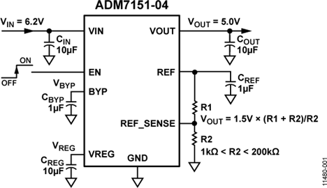

ADM7151是一款稳压器
型号: ADM7151
--- 产品参数 ---
  • 输入电压范围 4.5 V至16 V
  • 最大输出电流 800 mA
  • 可调输出电压 1.5 V 至 5.1 V
--- 产品详情 ---
ADM7151是一款低压差(LDO)线性稳压器,采用4.5 V至16 V电源供电,最大输出电流为800 mA。该器件采用先进的专有架构,提供高电源抑制(1 kHz至1 MHz大于90 dB)、超低噪声特性(10 kHz至1 MHz为1.7 nV√Hz),使用一个10 μF陶瓷输出电容,便可实现出色的线路与负载瞬态响应性能。使用两个电阻,输出电压可设为1.5 V至5.1 V范围内的任意电压值。
ADM7151有两个型号,根据输入和输出电压来优化功耗和PSRR性能。选型指南参见表6和表7。
ADM7151稳压器的输出噪声为1.0 μV rms(100 Hz至100 kHz),10 kHz至1 MHz的噪声频谱密度为1.7 nV/√Hz。
ADM7151提供8引脚、3 mm × 3 mm LFCSP封装和8引脚SOIC封装,不仅紧凑,而且还具有出色的散热性能,适合要求最大800 mA输出电流的薄型、小尺寸应用。
应用
  • 对电源噪声敏感的应用
    • RF混频器、锁相环(PLL)、压控振荡器(VCO)和集成VCO的PLL
  • 时钟分配电路
  • 超声以及其他成像应用
  • 高速RF收发器
  • 高速、16位以上的ADC
  • 通信和基础设施
  • 电缆数模转换(DAC)驱动器
  • 输入电压范围:4.5 V至16 V
  • 最大输出电流:800 mA
  • 可调输出电压:1.5 V 至 5.1 V
  • 低噪声
    • 100 Hz到100 kHz总积分噪声:1.0 µV rms
    • 10 Hz到100 kHz总积分噪声:1.6 µV rms
  • 噪声频谱密度:1.7 nV√Hz(10 kHz到1 MHz)
  • 400 mA负载下的电源抑制比(PSRR)
    • >90 dB(1 kHz至100 kHz,VOUT = 5 V)
    • >60 dB(1 MHz,VOUT = 5 V)
  • 电压差:0.6 V(VOUT = 5 V,800 mA负载)
  • 初始电压精度:±1%
  • 在整个线路、负载与温度范围内的电压精度:±2%
  • 静态电流(IGND):4.3 mA(空载)
  • 低关断电流:0.1 μA
  • 使用10 μF陶瓷型输出电容保持稳定
  • 8引脚LFCSP封装和8引脚SOIC封装
