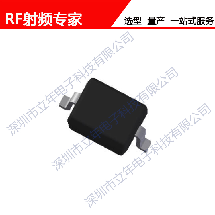

ZLLS410 整流器 肖特基 二极管
型号: ZLLS410
--- 产品参数 ---
  • 品牌 DIODES
  • 型号 ZLLS410
  • 名称 10V低泄漏肖特基二极管
  • 产地 台湾
  • 封装 SOD323
--- 产品详情 ---
ZLLS410
产品简介
DIODES 的 ZLLS410 这款紧凑型 SOD323 封装 10 伏肖特基二极管为用户提供了卓越的性能组合,包括高电流运行、极低泄漏和低正向电压,确保适用于需要在 85°C 以上高温下高效运行的低压应用 。
产品规格
品牌            DIODES
型号            ZLLS410
名称            10V低泄漏肖特基二极管
产地            台湾
封装            SOD323
产品参数
AEC Qualified Yes
Compliance (Only Automotive supports PPAP) Standard
Configuration Single
MaximumAverageRectifiedCurrent IO(A) 0.75 A
@ TerminalTemperature TT (ºC) N/A ºC
Peak RepetitiveReverse VoltageVRRM (V) 10 V
Peak ForwardSurge CurrentIFSM (A) 4 A
Forward Voltage Drop VF (V) 0.38 V
@ IF (A) 0.1 A
Maximum ReverseCurrent IR (µA) 6 µA
@ VR (V) 10 V
TotalCapacitance CT (pF) 26 pF
主要特征
低等效导通电阻
极低泄漏
大电流能力
低VF,快速开关肖特基
SOD323包装
封装热额定温度为+150°C
相关型号
ZHCS2000
ZHCS500
ZHCS506
ZHCS750
ZLLS1000
ZLLS1000QTA
ZLLS2000
ZLLS400
ZLLS400Q
ZLLS410
ZLLS500
ZLLS500QTA
