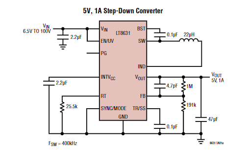

LT8631是一款电流模式PWM降压DC/DC转换器,内置同步开关,可为高达1A的输出负载提供电流。3V至100V的宽输入范围使LT8631适合调节各种电源,包括汽车和工业系统以及36V至72V电信电源。低纹波突发工作模式支持低至极低输出电流的高效率工作,同时将输出纹波保持在10mV以下P-P。电阻可编程的100kHz至1MHz频率范围和同步能力支持效率和外部元件尺寸之间的优化。软启动特性控制输出电压的斜坡率,消除启动期间的输入电流浪涌,同时提供输出跟踪。当输出电压在调节输出的7.5%范围内时,电源良好标志发出信号。欠压闭锁可以通过EN/UV引脚进行编程。关断模式可将总静态电流降至5μA以下,LT8631采用20引脚TSSOP封装,带裸露焊盘,具有低热阻和高压引脚间距。
超宽输入电压范围:3V至100V
输出电压范围:0.8V至60V
内部同步开关
低纹波突发模式®操作:
16μA IQ12V时在…里至5V在外输出纹波< 10mVP-P
7μA IQ48V时在…里至5V在外输出纹波< 10mVP-P
低压差:99%最大占空比
峰值电流模式控制
固定频率操作:100kHz至1MHz
同步输入
可编程欠压闭锁
电源良好标志
灵活的输出电压跟踪
短路保护
低关断电流:5μA
容许引脚开路/短路故障
热增强型20引脚TSSOP,高压引脚间距
AEC-Q100符合汽车应用要求
