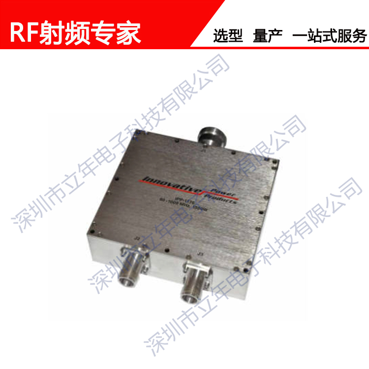

IPP-1176
型号简介
IPP(Innovative Power Products )的IPP-1176 是一款同相组合器-分配器,可组合 2 个相干输入信号或将 1 个信号分成 2 个信号。该组合器-分配器的工作频率为 80-1000 MHz。总和端口的额定连续射频总功率高达 1500 瓦 CW。IPP-1176 采用 5.00 x 5.50 英寸封装,总端口上有 45123 型连接器,其他 2 个端口上有 SC 型连接器。该组合器/分配器的幅度平衡小于 +/- 0.25 dB,插入损耗小于 0.4 dB,相位平衡小于 +/- 5 度,VSWR 小于 1.30:1。
IPP 提供全系列的射频微波同相功率分配器和组合器,具有各种分流比、频率和高达数千瓦的功率水平。射频功率分配器组合器可采用连接器封装以及插入式和定制配置。IPP 合路器/分路器具有低损耗和 VSWR,同时通过使用 IPP 的高功率电阻产品提供端口间隔离。这些功率分配器和组合器设计为旋入式安装到散热器上。这些产品提供窄带宽和宽带宽,非常适合功率放大器、天线馈源、衰减器和开关等应用。
型号规格
厂家                    IPP(Innovative Power Products )
型号                    IPP-1176
名称                    连接器分配器 - 组合器
产地                    美国
封装                    连接器
型号参数
频率(兆赫) 80-1000
力量 1500
最大驻波比 1.30:1
幅度平衡 0.25
相位平衡 5
插入损耗 0.4
隔离 非隔离
N路 2种方法
连接器 母输入 SC
出口分类 EAR99
连接器 母头和 7月16日
包装尺寸 5.00×5.50
