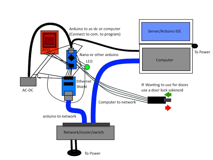

设置
将 arduino 连接到面包板(如果是纳米或微型)
在线查找您的电路板的引出线以找到 SPI 设置(更改下面的值)
将 arduino pin 10 (SS) 连接到以太网模块 ss 或 CS
将 arduino pin 12 (MISO) 连接到 rfid MISO 和以太网 SO
将 arduino 引脚 11 (MOSI) 连接到 rfid MOSI 和以太网 SI
将 arduino 引脚 13 (SCK) 连接到 rfid SCK 和以太网 SCK
将 arduino 引脚 9 连接到 rfid RST 引脚
将 arduino 引脚 8 连接到 rfid SSN
将 arduino 引脚 5 连接到绿色 LED,4 连接到蓝色,3 连接到红色
将 AC 连接到 DC 到面包板上的 + 和 -
将你的arduino接地到交流到直流
将 rfid 和以太网上的 VCC 和 GND 连接到 ac-dc(记住这些设备只有 3v!!!!! 不要提供 5v)如果问题使用电阻器将电压提高到 3v
将 LED 上的 VCC 引脚连接到 arduino 3v 或 ac-dc 3v
将以太网电缆连接到模块并确保它与您的计算机位于同一网络
USB电缆从计算机插入arduino
将计算机连接到同一网络

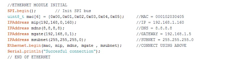

修改代码以满足您的需要
代码注释得很好,因此您可以直接修改某些部分,但可以肯定的是 ehternet 模块
Mac 地址可以保持不变(除非您打算构建其中的多个)
如果您使用的是 192.168。base ip network 你可以保留ip
同样,您可以保留 dns,唯一需要更改的是 8.8.4.4

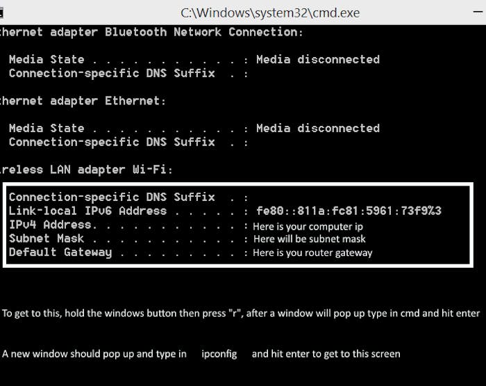

运行 ipconfig 找到你的网关,默认是 192.168.1.1(如果你不知道)(代码当前是 192.168.1.5)
运行命令提示符并键入 ipconfig 以找出您的计算机的 ip 地址
cmd.png?auto=compress%2Cformat&w=740&h=555&fit=max

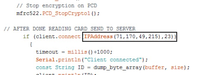

向下滚动找到 SEND TO SERVER,然后输入您计算机的 ip 或者您的端口是否将您的路由器转发到您的公共 ip 地址
确保你有 PYTHON 并运行服务器(记住这只是我们在学校演示时使用的示例代码,所以 Python 服务器已经预制并且几乎没有修改你可以使用任何 Telnet/TCP 服务器)
