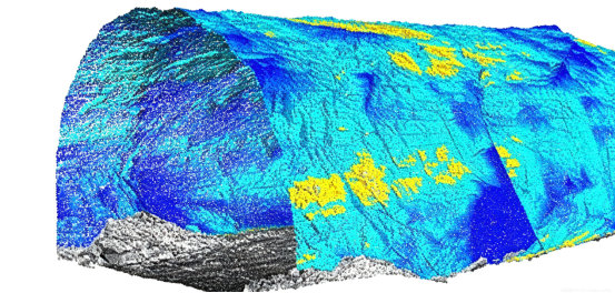

  探测距离的原理是基于光返回的时间,激光二极管发出脉冲光,脉冲光照射到目标物后反射一部分光回来,在二极管附近安装一个光子探测器,它可以探测出返回来的信号,通过计算发射和探测的时间差就可以计算出目标物的距离。脉冲距离测量系统一旦被激活就能收集到大量的点云。
  如果点云中有目标物,目标物就会在点云中呈现出一个阴影。通过这个阴影可以测量出目标物的距离和大小。通过点云可以生成周围环境的3D图像。点云密度越高,图像越清晰。

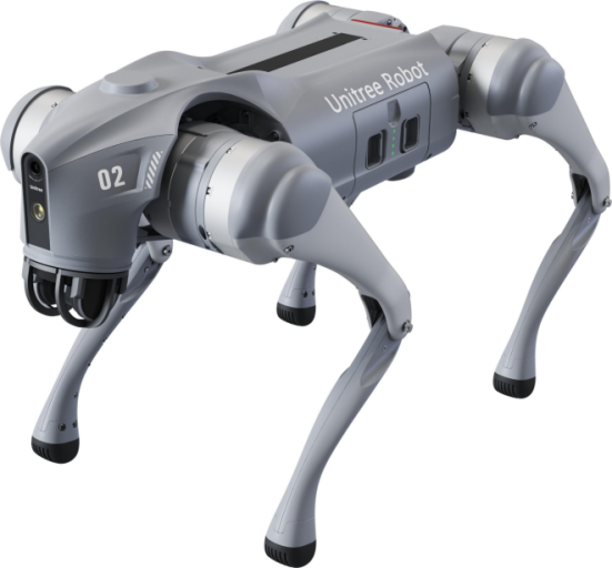

据《纽约邮报》11月8日消息,胜选后特朗普加强了海湖庄园的安防细节:增加了一只美国特勤局的机器狗——照片显示这只四条腿的机器狗正在草坪上巡逻。机器狗身上...
