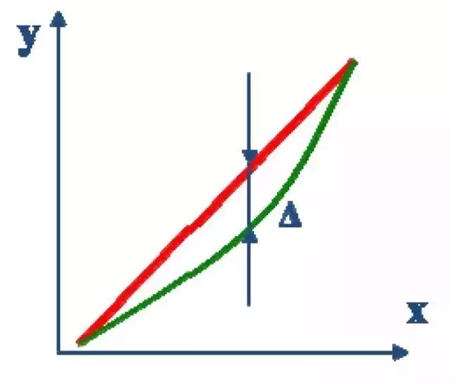

传感器动态和静态主要技术指标详解
由于传感器的技术指标众多,各种资料文献叙述角度不同,使得不同人有不同的理解,甚至产生误解和歧义。为此,以下针对传感器的几个主要技术指标进行解读。

传感器动态和静态主要技术指标详解
技术指标是表征一个产品性能优劣的客观依据。看懂技术指标,有助于正确选型和使用该产品。 传感器的技术指标分为静态指标和动态指标两类。静态指标主要考核被测静止不变条件下传感器的性能,具体包括分辨力

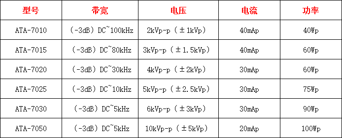

高压放大器的主要技术指标是什么
高压放大器是一种特殊类型的放大器,主要用于将低电压信号放大到高电压水平。它在许多领域中具有重要的应用,如医学成像、科学研究、工业设备等。为了正确选择和评估高压放大器,我们需要了解其主要技术指标。以下
2023-10-08 14:28:06
