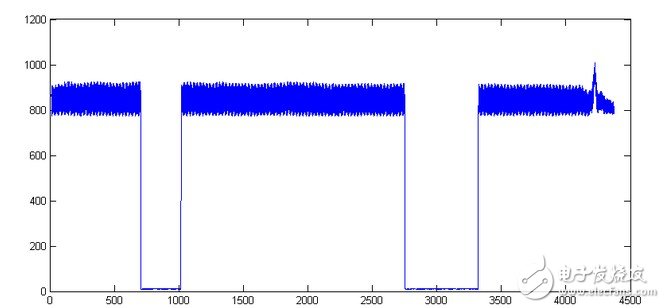

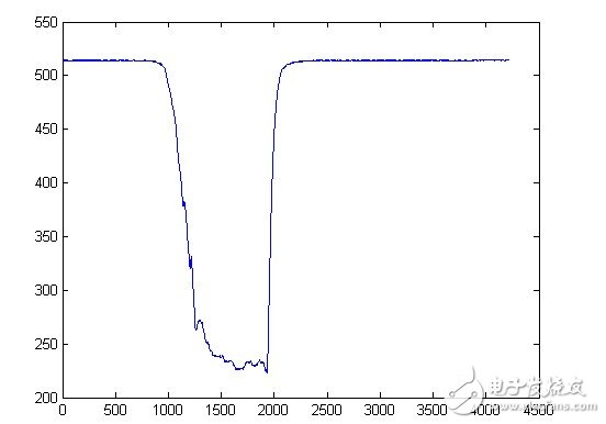

  将输出值放到matlab中创建图形,图形分别如下:
  模拟霍尔传感器的模拟引脚输出图形如下,这是用手拿着磁铁从远及近靠近传感器产生的模拟值图形,曲线最低处是磁铁与传感器距离最近时的输出。
  霍尔磁力传感器的模拟引脚输出图形如下,这是用手拿着磁铁多次从远及近靠近传感器产生的模拟值图形,曲线最低处是磁铁与传感器距离最近时的输出。
