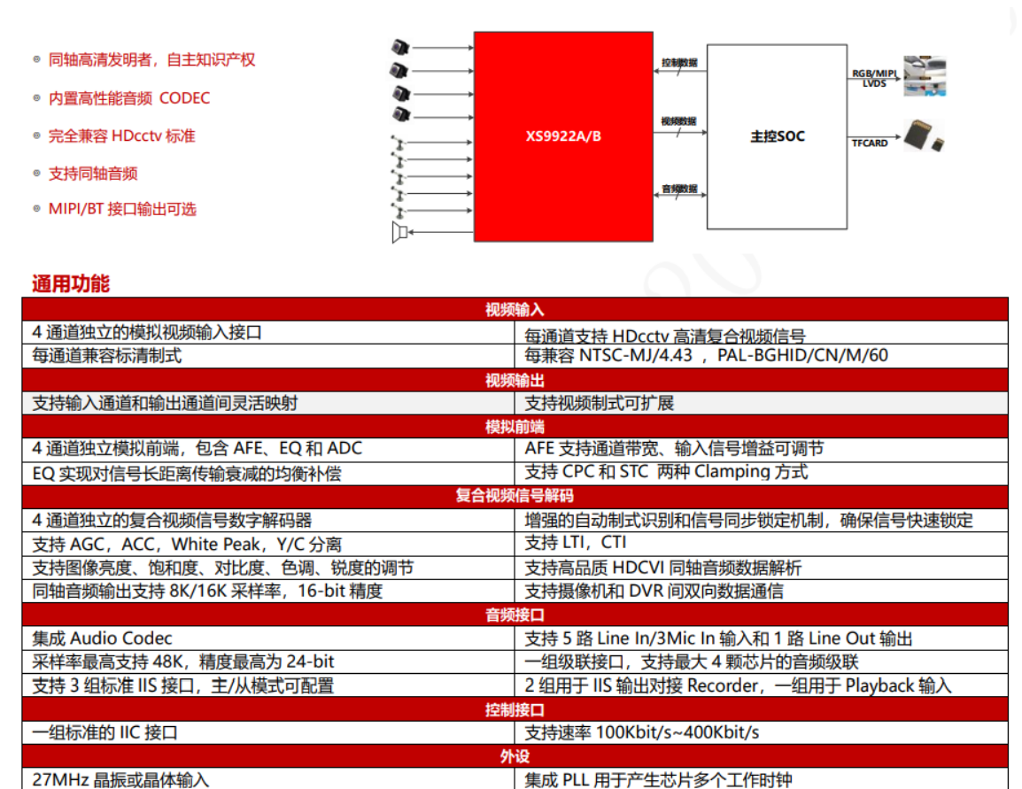

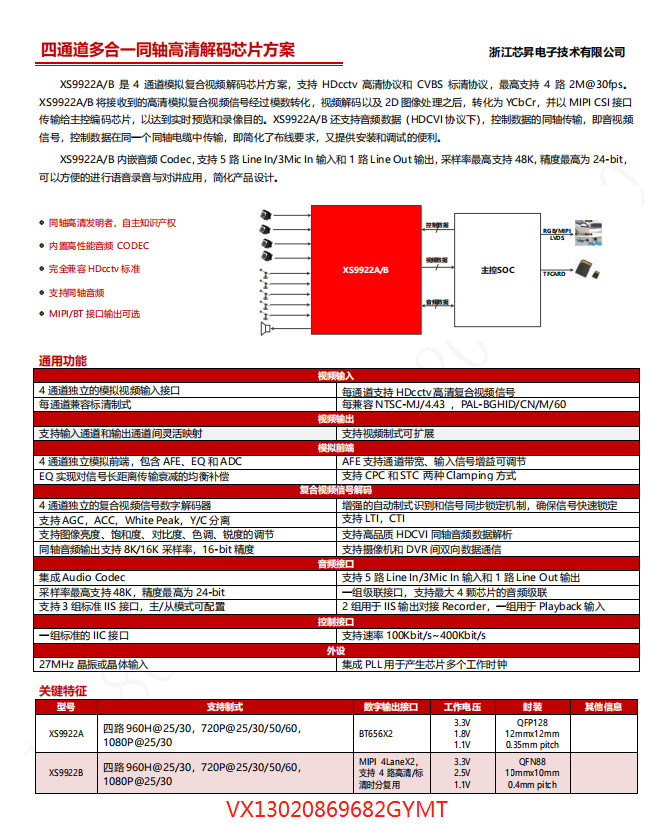

XS9922A/B——四通道多合一同轴高清解码芯片方案
XS9922A/B 是 4 通道模拟复合视频解码芯片方案,支持 HDcctv 高清协议和 CVBS 标清协议,最高支持 4 路 2M@30fps。 XS9922A/B 将接收到的高清模拟复合视频信号
2023-05-09 09:08:15
四通道模拟复合视频解码芯片方案XS9922A/B
2023-07-05 09:37:01
