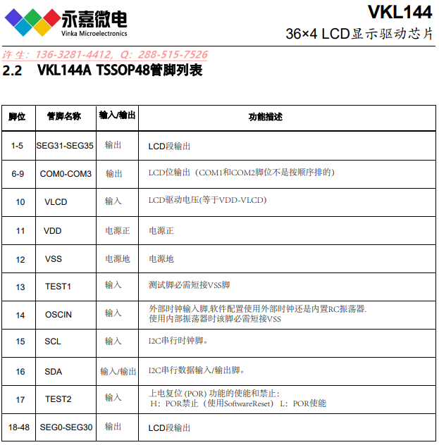

超低功耗段码LCD液晶显示屏驱动IC-VKL144A/B QFN48
篇首语:小编为大家整理,主要介绍了超低功耗段码LCD液晶显示屏驱动IC-VKL144A/B QFN48 超小体积封装,可完全替代PCF8551适用于分贝仪测光仪测厚仪测速仪燃气表流量计传感器相关
2023-09-11 15:37:50
