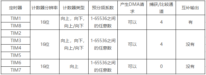

1. 硬件配置
  • 使用高级定时器(如TIM1、TIM8):支持互补输出、死区插入和中心对齐模式。
  • 配置PWM输出通道:通常使用TIMx_CH1、CH2、CH3及对应的互补通道(CH1N、CH2N、CH3N)。
  • 设置死区时间:防止上下桥臂直通(通过BDTR寄存器配置)。
