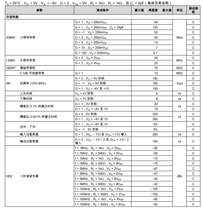

OPA2810 是一个双通道、FET 输入、电压反馈运算放大器,具有极低的输入偏置电流。OPA2810 具有单位增益稳定性和 120MHz 的小信号单位增益带宽,并以非常低的静态功耗提供出色的直流精度和动态交流性能。OPA2810 采用德州仪器 (TI) 专有的高速 SiGe BiCMOS 工艺制造,在类似的静态功耗级别下与同等的 FET 输入放大器相比,性能得到显著提高。OPA2810 具有 70MHz 的增益带宽积 (GBWP)、极高的压摆率 (180V/µs) 和极低的噪声 (5.7nV/√Hz),非常适合广泛的数据采集和信号处理 应用。在达到这些基准性能水平的同时,消耗的典型静态电流 (I Q ) 为 3.65mA/通道。
数据手册:*附件:OPA2810 双通道、高性能、27V、105MHz、RRIO FET输入运算放大器技术手册.pdf
OPA2810 具有 4.75V 至 27V 的宽额定电源电压范围,并 具有 轨至轨输入和输出。OPA2810 器件的宽电源电压范围和出色的动态性能使其非常适合广泛的 应用,如宽带光电二极管跨导放大器、测试和测量前端缓冲器、有源滤波器、阻抗测量系统、功率分析仪以及通用的增益和电平位移级。OPA2810 放大器能够提供 50mA 的线性输出电流,因此适用于驱动光电组件和将 DAC 输出缓冲到重负载中。

电气特性
