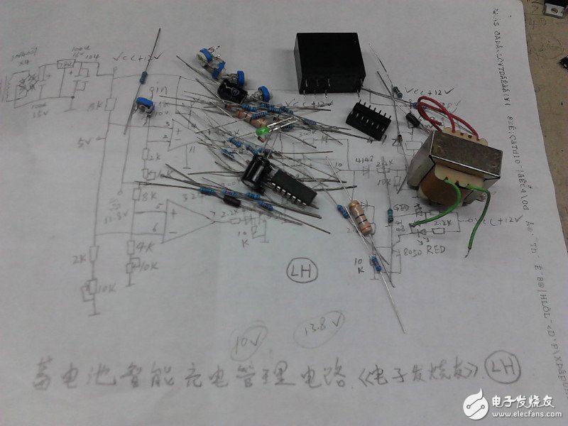

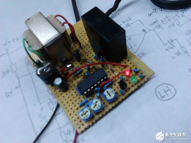

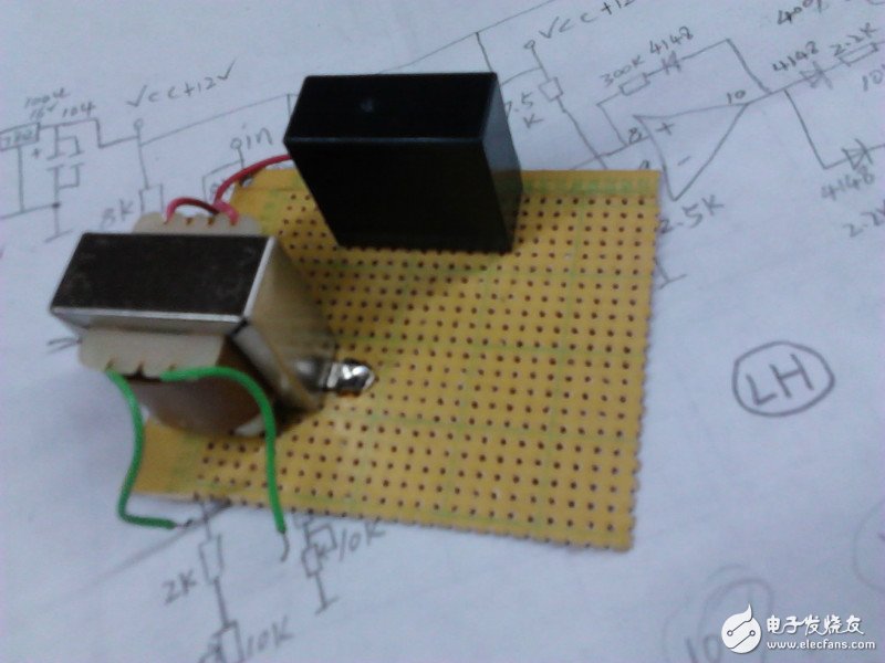

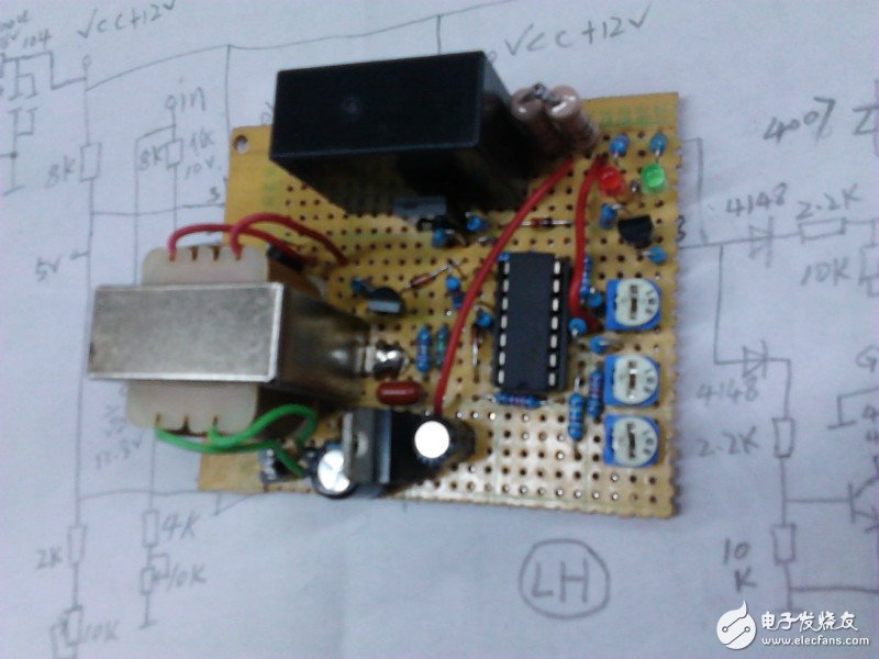

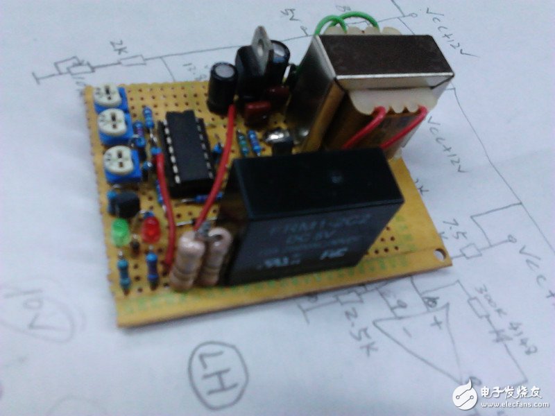

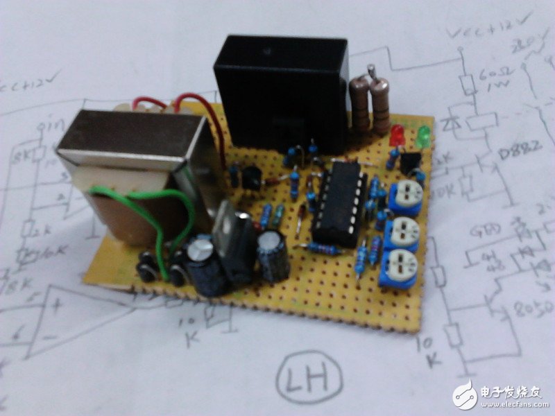

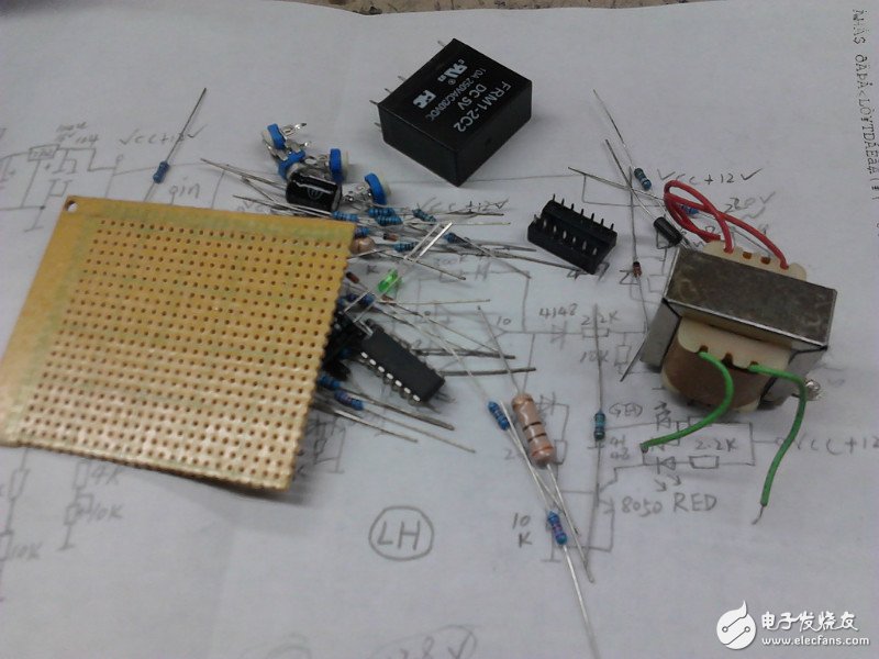

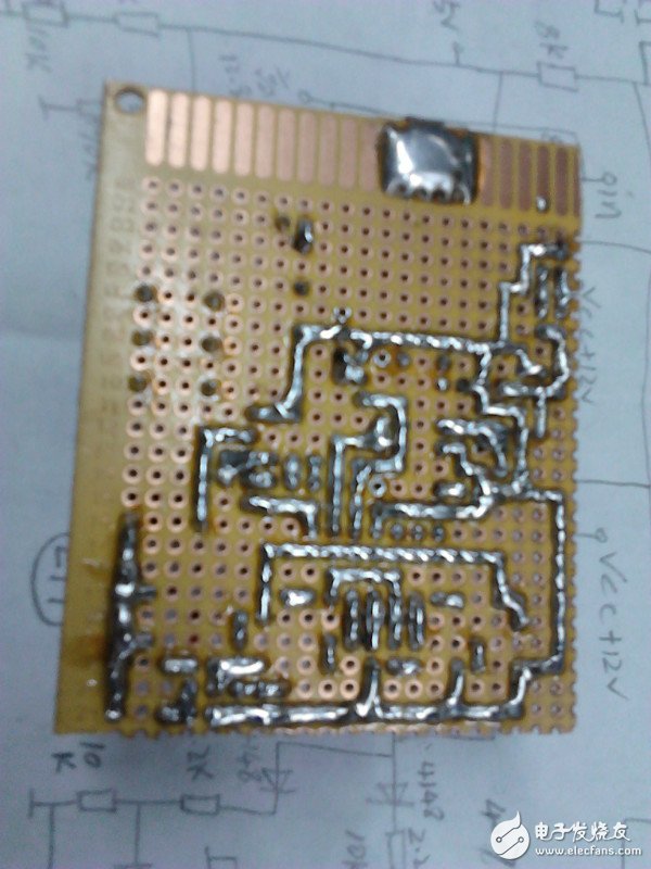

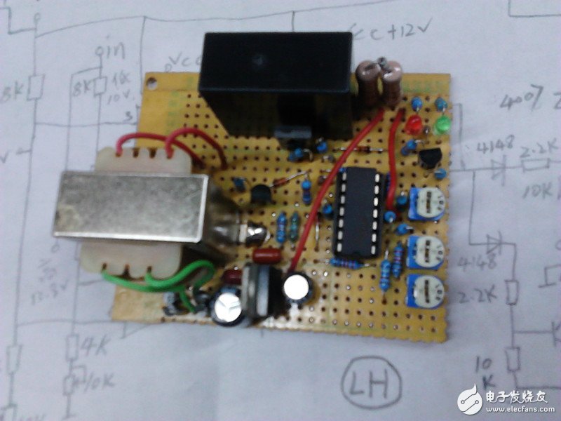

这不,刚好这几天闷得慌。又是近年关了,又准备回家过年。于是便想了想,搞了一款蓄电池自动充电控制器。采用运放LM324作电瓶电压检测,电瓶9.7V低电压自动充电;13.8V自动停充。整过程长期不用人监管,呵呵 ,各烧友给点意见呀 ,好了,下面看图;洞洞板做的;
设计好原理图,准备好零件,准备开工

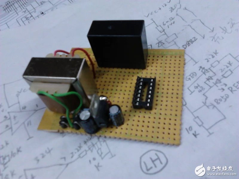

进展中

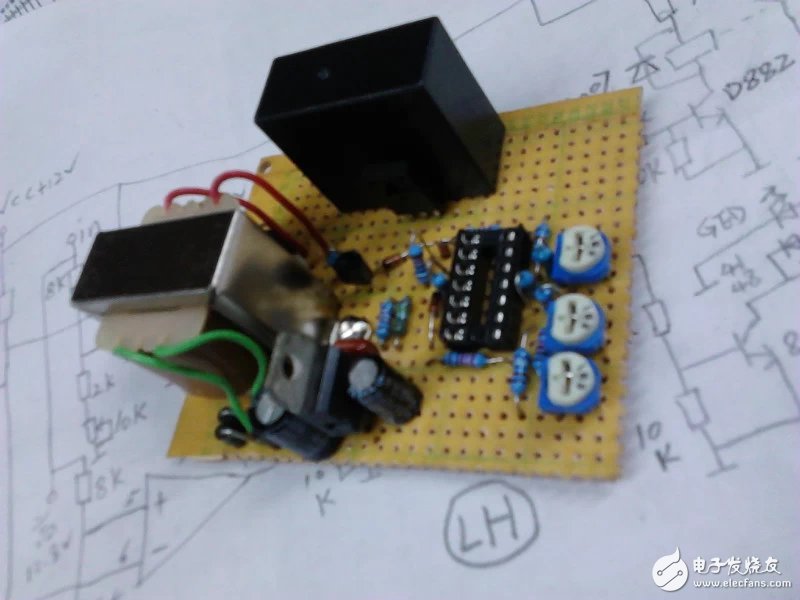

差不多完工一半了

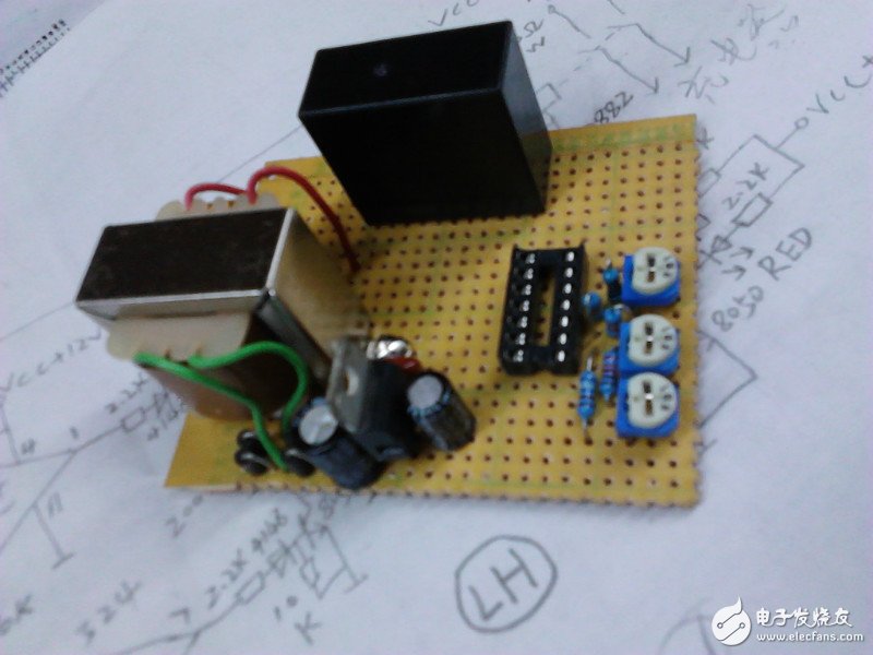

OK,全部完工
准备调试
看看锡面

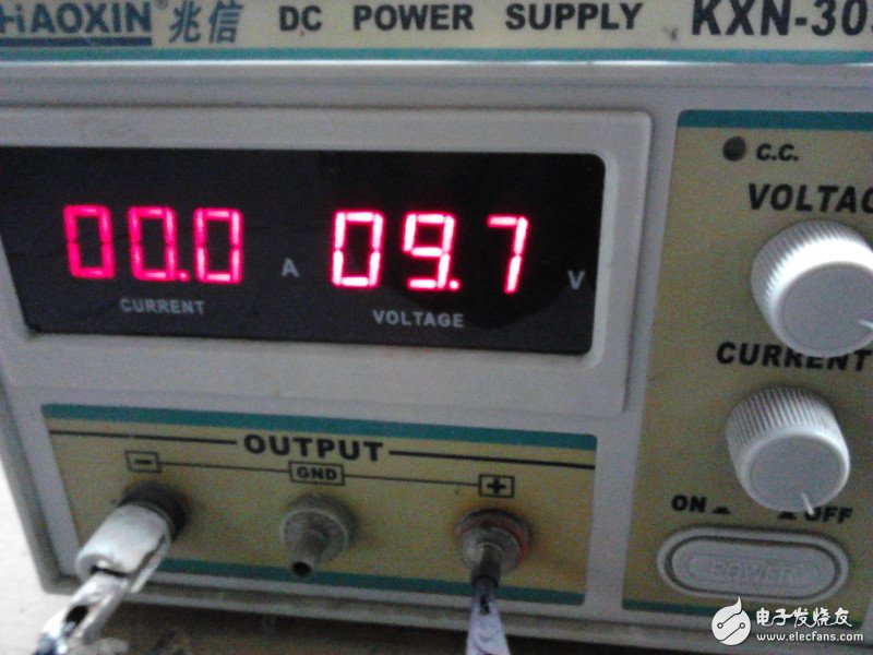

低电压9.7V控制板接通充电器
充电指示红灯亮

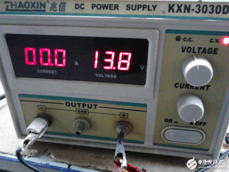

模拟充满电压13.8V控制板断开充电器
充满后绿灯亮
呵呵,各烧友见笑了
