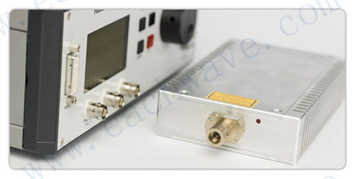

NKT Photonics(原ALS.GmbH)的PILAS半导体二极管皮秒脉冲激光器脉宽可低至20ps(FWHM),波长范围覆盖375nm~1060nm,峰值功率范围从25mW 至高于1000mW (具体参数取决于所用的LD)。电触发信号和光脉冲之前的抖动约3ps 。特殊波长和参数可根据客户要求定制。
PILAS半导体二极管皮秒脉冲激光器NKT(ALS)适用于工业和科学应用。有超过10种不同标准波长可供选择。
![](https://file.elecfans.com/web2/M00/99/8C/poYBAGQZTLeABZFRAACaAtcvVtM144.jpg)
产品特性:
- 波长范围为375至1060nm
- 脉冲宽度小于60 ps
- 从按需脉冲到40或者80 MHz的连续可调谐重复率
- 超低时间抖动(<3 ps rms)
- 外部触发
- 无需对齐,免维护全天候运行
PILAS半导体二极管皮秒脉冲激光器NKT(ALS)参数规格:
自由空间输出激光头:
型号 | 波长 | 谱宽 | 脉宽 | 峰值功率 | 平均功率@最大重频 | 最大重频 |
PiL037-FS | 375±10 nm | <5 nm | <70 ps | >150 mW | >0.5 mW | 40 MHz |
PiL040-FS | 405±15 nm | <5 nm | <45 ps | >350 mW | >0.8 mW | 40 MHz |
PiL044-FS | 440±20 nm | <5 nm | <70 ps | >250 mW | >0.7 mW | 40 MHz |
PiL048-FS | 480±20 nm | <10 nm | <80 ps | >150 mW | >0.8 mW | 40 MHz |
PiL051-FS | 510±15 nm | <10 nm | <110 ps | >100 mW | >0.6 mW | 40 MHz |
PiL063-FS | 635±15 nm | <7 nm | <50 ps | >200 mW | >0.5 mW | 40 MHz |
PiL067-FS | 665±15 nm | <7 nm | <45 ps | >200 mW | >0.5 mW | 40 MHz |
PiL069-FS | 690±15 nm | <7 nm | <50 ps | >200 mW | >0.6 mW | 40 MHz |
PiL085-FS | 850±15 nm | <10 nm | <50 ps | >200 mW | >0.5 mW | 40 MHz |
PiL094-FS | 940±20 nm | <15 nm | <50 ps | >150 mW | >0.35 mW | 40 MHz |
PiL106-FS | 1060±20 nm | <15 nm | <50 ps | >150 mW | >0.35 mW | 40 MHz |
PiL155-FS | 1550±20 nm | <15 nm | <50 ps | >40 mW | >0.04 mW | 40 MHz |
光纤耦合输出激光头, FC/APC 接头:
PiL037-FC | 375±10 nm | <5 nm | <70 ps | >60 mW | >0.2 mW | 40 MHz |
PiL040-FC | 405±15 nm | <5 nm | <45 ps | >160 mW | >0.25 mW | 40 MHz |
PiL044-FC | 440±20 nm | <5 nm | <70 ps | >100 mW | >0.3 mW | 40 MHz |
PiL048-FC | 480±20 nm | <10 nm | <80 ps | >60 mW | >0.3 mW | 40 MHz |
PiL051-FC | 510±15 nm | <10 nm | <110 ps | >40 mW | >0.2 mW | 40 MHz |
PiL063-FC | 635±15 nm | <7 nm | <50 ps | >80 mW | >0.2 mW | 40 MHz |
PiL067-FC | 665±15 nm | <7 nm | <45 ps | >80 mW | >0.3 mW | 40 MHz |
PiL069-FC | 690±15 nm | <7 nm | <50 ps | >80 mW | >0.2 mW | 40 MHz |
PiL085-FC | 850±15 nm | <10 nm | <50 ps | >80 mW | >0.2 mW | 40 MHz |
PiL094-FC | 940±20 nm | <15 nm | <50 ps | >80 mW | >0.15 mW | 40 MHz |
PiL106-FC | 1060±20 nm | <15 nm | <50 ps | >60 mW | >0.15 mW | 40 MHz |
PiL155-FC | 1550±20 nm | <15 nm | <50 ps | >20 mW | >0.02 mW | 40 MHz |
其他参数规格
光学规格 | |
脉冲重复率 | 按需脉冲至40 MHz |
频率分辨率 | 1 Hz @ 50 Hz |
光束质量 | M 2 <1.2,TEM 00 |
偏振消光比 | > 20 dB(光纤输出是非偏振) |
时间抖动 | <3 ps rms |
激光输出 | 自由空间或SM光纤(1米FC / APC) |
机械/电气 | |
激光头尺寸 | 95 x 31 x 181mm3 |
激光头重量 | 0.45千克 |
独立控制单元尺寸 | 235 x 88 x 326 mm3 |
独立控制单元重量 | 2.5千克 |
电源 | 12 VDC / 3A或100-264 VAC,47-63 Hz |
能耗 | <30 W |
冷却 | 空气 |
(如需其他波长、脉宽、功率等,请与我们联系 )
