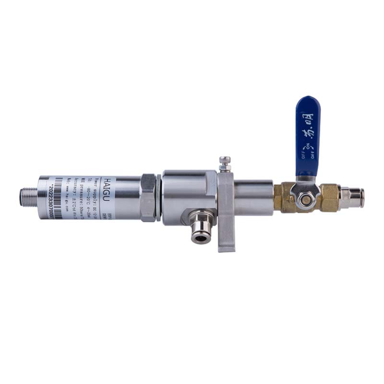

-80℃露点传感器
型号: HDP-8206
品牌: haigu(海谷科技)
--- 产品参数 ---
  • 露点测量范围 -80~+20℃ Td
  • 工作温度 -40~+60℃
  • 露点精度 ±2℃ Td
  • 信号输出 (三线制)4~20mA / RS485
--- 产品详情 ---
HDP-8206 露点变送器——采用的是聚合物高分子敏感电容,响应迅速、稳定可靠,测量范围-80℃~20℃Td,精度全量程±2℃Td,本产品具有自动校准零点功能,并自动进行热清洗,长期使用极其稳定。其中高分子露点电容是花了二十多年时间艰苦研究的成果,通常高分子电容难以测量低于-40℃Td 的露点,由于变化率太低,信号在电路上难以分辩,我们进行了大量的基础研究工作,终于掌握了提高低湿灵敏度的技术,目前从-70℃Td 变到-50℃Td 情况下,基础电容从 300pF 变至305pF,超过市场上所有的高分子露点电容。
